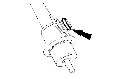

Le pièce changer est le régulateur de pression d'essence.
Le bruit de succion soit :
- viens du fait que la durite n'est pas mise correctement (la photo est parlante la durite essence est fendu !!!)
- le joint O-ring de l'injecteur n'est pas neuf ou mal mis car doit être lubrifié au montage (lorsque tu as changer la pièce)
- la durite de vide est fêlée quelque part.
Donc contrôle la durite 23 :
le joint O-ring à contrôler :
Et aussi change la durite d'essence, ça fait pas propre surtout qu'il y a de l'essence dedans imagine que ça lâche...
