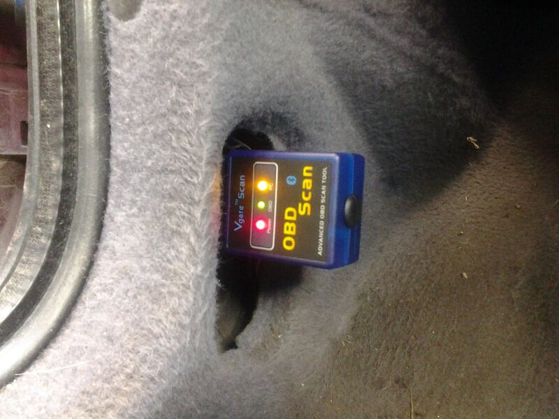

Tu peux vérifier grâce un lecteur obdII.
Pour preuve :
ka_torque_scan obdII.jpg (75.26 Kio) Consulté 8101 fois
Je viens de le faire, j'ai 11 en température admission et 9 pour le ldr.

c’est quoi sa! jamais vu :shock:
Message Jeu 23 Mai 2013, 21:13
Re: Vous en pensez quoi?
C'est un lecteur d'OBDII, j'en parle ici :
viewtopic.php?f=7&t=753
Il est bluetooth, avec un smartphone, il est possible de le faire fonctionner avec l'application "torque".
Perso j'ai une tablette Samsung, ca marche nickel.

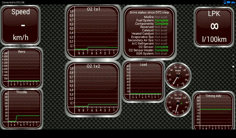

Quand le moteur tourne il y a plus de renseignement en temps réel, voici un exemple sur ma focus :

ah ok, en faite c’est truc bleu quon achete et sa envoie linfo en bluetooth sur smartphone? si jai bien compris,
sa marche avec l’ipad tu pense?
sa a lair d’tre tres pratique, ou je peu en trouvé en vente directe?
Message Ven 24 Mai 2013, 16:29
Sur iphone cest d'autres appli : http://m.youtube.com/#/watch?v=EnPx4opR ... nPx4opR7o4
Sur ebay, tu en trouve des achat direct.
