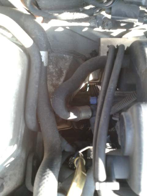

Message Dim 9 Mar 2014, 20:07
Re: Fuite .. calorstat, tuyau ?!
Je m'apprêtai à changer cette sonde ... pour essayer de comprendre je suis même allé dans une casse hier pour bien voir l'accessibilité de cette maudite pièce ?
et quelle fut pas ma surprise de voir que sur cette voiture... elle était plus accessible :?
2014-03-08 15.09.06.jpg (27.16 Kio) Consulté 1785 fois
Donc pour revenir à ce changement que je ne ferai jamais lol ... ben ma femme dans le début d'après-midi a prit la ka ...
... et à son retour après un p'tit périple de 150 Kms. :geek:
Oh miracle .. oh désespoir ... le ventilo se met en route ?! :mrgreen:
Maintenant il faut que l'on m'explique une chose :?:
La purge du liquide de refroidissement sur une ka doit donc bien durer ... plus de 45 minutes avant que monsieur le ventilo ne se lance ?
Bizarre comme la montée en chauffe puis le lancement du ventilateur moteur s'exécute chez nos amis Ford ? :twisted:
Merci par avance de vos réponses. ;)
