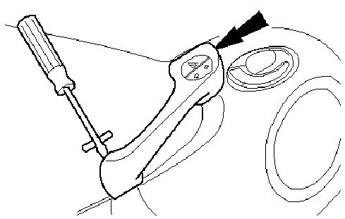

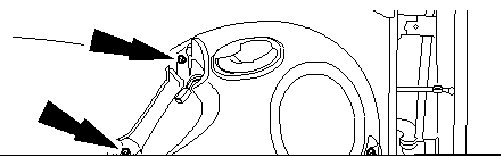

Pour le HP, il faut demonter la garniture de la porte car la grille est en un seul morceau avec (deux vis dans la poignée puis clipsé tout le tour avec des clipses fragile, attention).

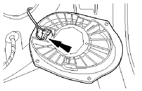

Message Mar 18 Mai 2010, 20:27
Re: A quoi ca sert?
Panneau-1
Demontage porte - 1.jpg (29.08 Kio) Consulté 9938 fois
Panneau-2
Demontage porte - 2.jpg (20.13 Kio) Consulté 9938 fois
Panneau-3
Demontage porte - 3.jpg (36.24 Kio) Consulté 9938 fois

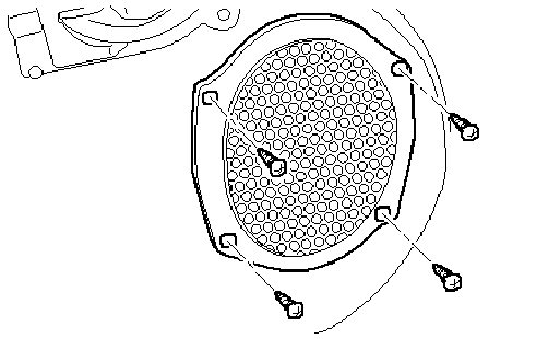

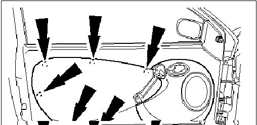

Message Mar 18 Mai 2010, 20:30
Re: A quoi ca sert?
Hp-1
Demontage porte - 4.jpg (39.7 Kio) Consulté 9938 fois
Hp-2
Demontage porte - 5.jpg (47.01 Kio) Consulté 9938 fois
il y a aussi des vis qui sont sous le vide poche.
Très simple le seul truc c'est de ne pas peter les clipses, sinon très facile d'acces.
J'ai été oubligé de tout démonter car la tête d'un rivet se balladait dans la portière...
