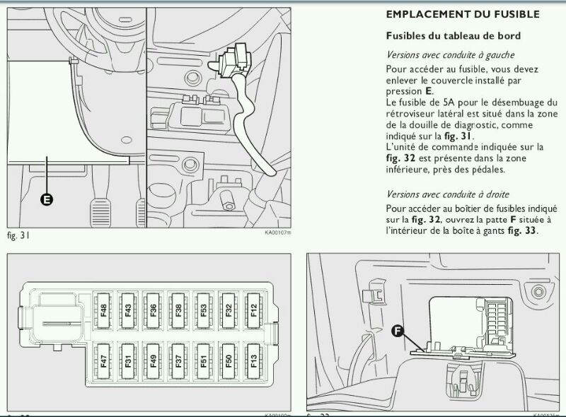

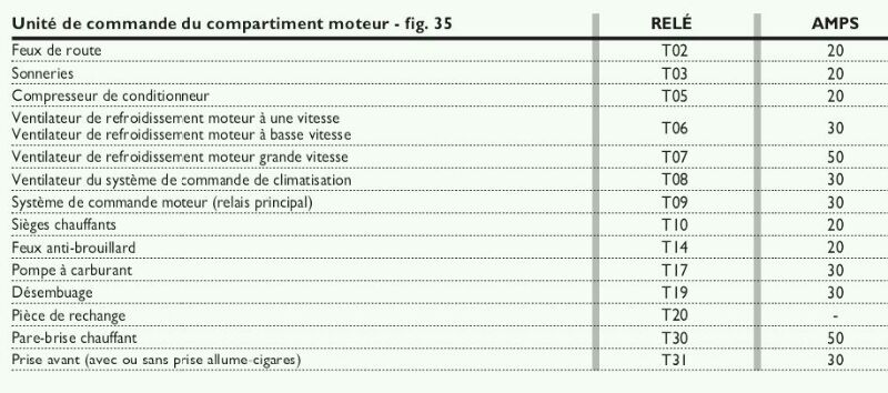

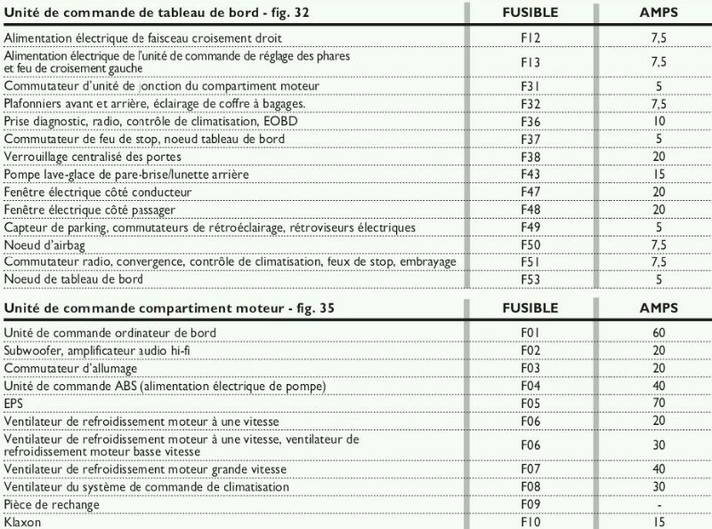

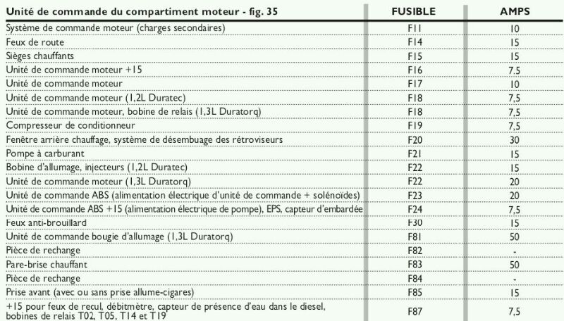

Salut, il faudrait regarder si tu as de l'oxydation sur la prise derrière le feu, et sur les languettes porte ampoules du feu.
Après il faudrait controler si tu as du jus dans la prise, a contrôler avec un multimetre.
Si c'était les fusibles rien ne s'allumerait en frein :
