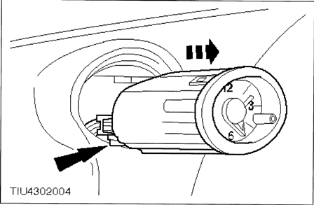

Message Jeu 3 Fév 2011, 07:17
Re: eclairage de l'horloge
Bonjour tek28,
une p'tite photo pour toi :mrgreen:
Démontage horloge
Tech.Info.Serv. Ford Ka-clock.gif (13.17 Kio) Consulté 5684 fois

Message Jeu 3 Fév 2011, 21:22
merci pour la photo je regarde ça demain

pour revenir au sujet initial j'ai demonter l'horloge donc pas de souci elle est venu toute seule par contre j'ai sorti l'ampoule elle est dans un logement bleu
est ce qu'il faut retirer l'ampoule de ce logement ou est ce qu'il est vendu avec l'ampoule car moi elle ne sort pas et je n'ose pas forcer dessus pour eviter de tout casser
merci

Message Ven 4 Fév 2011, 11:16
Pour ton modèle (petit veinard)...la "mini-loupiote" est simplement emboîtée dans le support de lampe bleu que tu viens de dévisser (1/4 de tour environ), est-ce bien celà ?
Si c'est le cas, tu dois pouvoir "extraire" ce "bébé ampoule" pour la changer (peu importe le sens, c'est des ampoules à filaments donc elles se fichent du + ou de la masse).
Une fois enlevée, tu vas voir qu'en bas de l'ampoule, le verre est aplati, et de chaque coté tu as 2 bouts de filaments courbes qui servent à faire contact dans les broches du support bleu.
Si t'as un doute, emporte le tout ....ils se débrouilleront pour te monter la manip. ;)
Quand je dis "veinard", c'est que sur ma version Collection, il ont mis des micro-leds (smd) : 2 vertes et 2 rouges.... heureusement que je bidouille le fer à souder "basse température" :mrgreen: sinon,
c'est "...sort ton porte monnaie et achète un complet..." (vive l'electro-nike auto) :D :D
