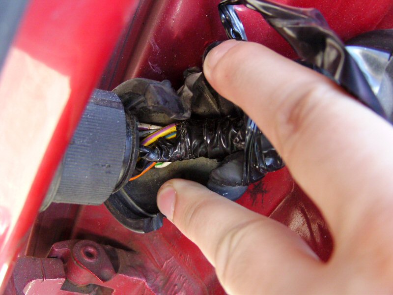

Salut,voila j'ai une ka 1.3 de 1997 depuis moins d'une semaine. J'ai vu le tuto sur le changement de filtre a pollen sur ce forum et je me suis dépéché d'aller voir si j'arrivai a sortir le miens, surprise j'ouvre la boite et... pas de filtre. bon ça c'est rien j'en ai commandé un et je vais le mettre. Mais la gros souci, je l'ai acheté sans poste avec une façade qui permet de le changer, donc j'en ai acheté un je l'ai mis et je me rend compte qu'il est incliné, un peu debricolage et je l'attache a la barre juste au dessus, idem pour l'antenne que j'ai adapté avec de l'alu et un fil gainé, bref tt fier de moi je met la musique et je me rend compte qu'il n'y a pas de son du coté gauche (conducteur) et a droite un truc vraiment pouri. Je cherché a retirer la garniture (encore merci le forum, et d'ailleur j'ai réussi a ne cassé aucune pattes) et je tombe sur une vielle enceinte d'origine a droite, a gauche je piepour qu'il n'y ai rien et qd en mettant ça fonction mancque de bol il y a une enceinte qui fonctionne (testée sur l'autre portière). Voila en gros je voulais avoir si quelqu'un savait d'ou ça pourai venir. Info au cas ou, la fermeture et le leves vitre fonctionnent.

Le fil coupé dans la gaine caoutchouc, c'est de la grosse m.... c'est récurant comme problème si l'on utilise très souvent les portières (donc ville par exemple) donc ce que j'ai fait :
- Coupé la gaine caoutchouc en faisant attention
- trouvé le fils coupé (simple)
- souder avec un fer à soudé portable + scotch électricien
Fait par moi
Fait par le mécano
Le son est ok maintenant.

OK dac je regarde et donnerai des news ce soir. Merci

Super c'était bien un fil sectionné, merci bien pour l'info!! Par contre j'ai vu que tout les fils son pétés certain déja réparé d'autre vont bientot lacher. ça se vend cette partie seule?? ou alors je vais pet être me mettre a table avec le paquet de fil et tout réparer un a un. surtout que ce que j'ai fait est plus digne de mc guiver. jai jsute mi de l'alu et du scotch d'école, c'est provisoir je vais le refaire une fois les nouvelles enceintes posées et dans un endroit plus tranquil, je suis garé en pleine rue et c'est assez fréquenté.
Merci encore.
