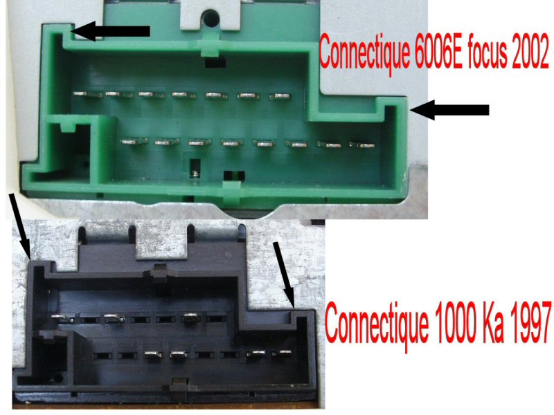

J'ai regardé de plus près les connectiques et les fiches de plus près les cosses sont plus larges sur les "vieux" poste (perso un 1000 FM :D ) que les postes de "nouvelle generation" (un 6006E de 2002).
Seulement les detrompeurs sont plus gros sur les connectiques de l'ancienne génération donc c'est pour ça que tu ne peux pas les enfonçer.
Soit tu lime les détrompeurs sur la voiture pour les rendrent + petit, soit tu élargis les trous des détrompeurs sur l'autoradio.
Une Photo pour illustrer mais propos :
Connectiques FORD 6006E Vs 1000 FM
Connectique Ford.jpg (77.22 Kio) Consulté 6045 fois

Merci Alucard pour tes info.
Du coup, j'ai regardé de plus près et en godillant un peu tout ça, c'est rentré !!!!!!!
Coup de bol, certes c'est pas très mécanique tout ça, en tout cas merci de vos info à tous les deux, ça marche nickel :D
