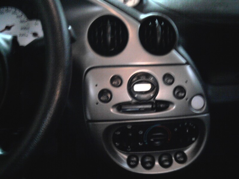

j'aimerais bien faire le même chose sur ma ka de 2004 et je voudrais savoir le nombre de couleur de tableau de bord personnellement je compte acheter l'adaptateur sur ebay http://cgi.ebay.fr/ws/eBayISAPI.dll?ViewItem&item=180536791101 il existe en gris, bleu, et noir et mon tableau de bord est gris métallisée ( voir photo ), donc mon problème est si il y a plusieurs sortes de couleurs grises.
merci pour vos réponses! :ugeek:

Message Ven 23 Juil 2010, 20:06
Re: [Fiche] Remplacement de l'autoradio
ça ressemble au miens que j'ai acheté gris.

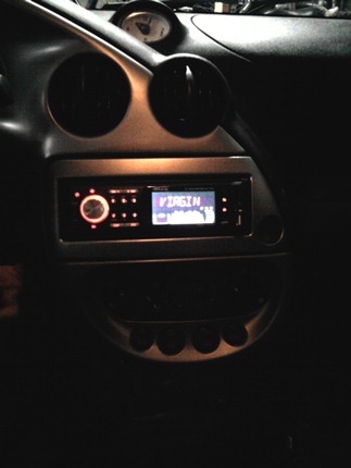

Message Ven 30 Juil 2010, 21:23
voila enfin monter tout ce bordel ... :D
cout total:
façade + câble : 25€ (e-bay)
autoradio Takara 4x45 watt : 30€ ( norauto )
donc sa ma couté 55€ et le temps de montage 1h j'ai un peut merder pour que la façade tienne correctement faisable en 15 minutes :P
