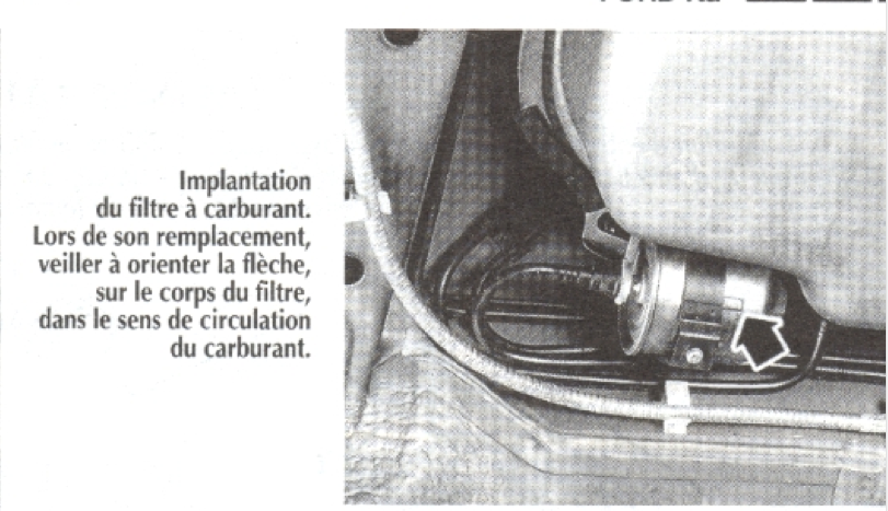

Message Lun 20 Jan 2014, 13:41
Re: acces reservoir
Voici une photo du filtre, contre le réservoir :
Capture d’écran 2014-01-20 à 13.40.44.png (457.51 Kio) Consulté 7113 fois

Re: acces reservoir
ok effectivement j'ai deja changé ce filtre!! et ce sera suffisant donc pour vidange complete si je laisse couler?
