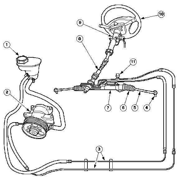

Voila ma Ka a un petit soucis de fuite d'huile de direction qui c'est accentué ces derniers temps (traces au sol), la direction ne se bloque pas, et ne fait pas de bruit étrange, mon grand-père a essayer de localiser la fuite sans succès. Auriez-vous une idée?

A vérifier : connexion sur le boitier :
Général

Merci beaucoup pour ta réponse rapide j’imprime ça demain pour regarder en détail.

Je postes pour prévenir que le problème à été résolu depuis un moment, changement de la barre de direction prix de la pièce d'occas 45 euros mon grand-père la changer et elle était comme neuve
