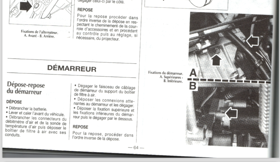

Bonjour à tous.
Par Hasard quelqu'un pourrait poster une photo ou un schéma pour me montrer où se situe le démarreur d'une ka 1998 s'il vous plait ? merci
Message Mar 12 Fév 2019, 08:10
Re: Démontage du démarreur
C'est tout ce que j'ai sous la main
Capture d’écran 2019-02-12 à 08.09.35.png (582.38 Kio) Consulté 8253 fois
