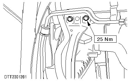

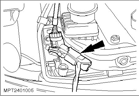

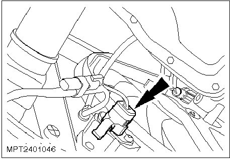

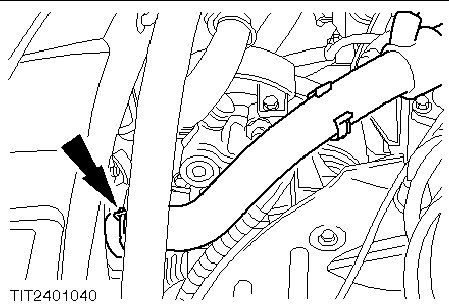

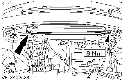

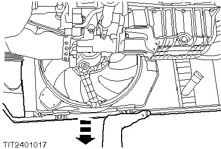

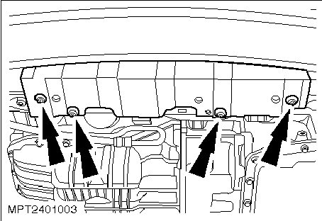

1 - déconnecter la batterie
2 - Vider le liquide de refroidissement et monter le véhicule sur les points de levage.
3 - déconnectée la durite en haut
4 - retirer le deflecteur
5 - deconnecter le connecteur moteur et son clips
Message Mer 29 Juin 2011, 19:29
Re: [Question] demontage moto ventilateur
6 - déconnecter le "multi plug" si monter
7 - Détacher le multi plug ou la prise du support du radiateur
8 - déconnecter les durites du bas et si véhicule avec clim démonter le condenser.
Message Mer 29 Juin 2011, 19:32
9 - démonter les boulons de fixation du radiateur
10 - faire descendre le radiateur par le bas

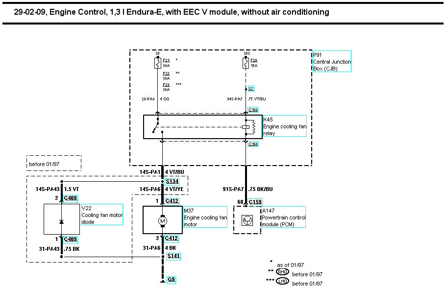

super sympa! sur la photo du multiplug on voit le truc que je parlais! lespece de prise avec une diode dedans! et la prise du multiplug c'est exactement la meme que le nouveau ventilateur... il sert a quoi le multiplug?
Message Ven 1 Juil 2011, 11:37
Multiplug - prise électrique multi-fils.
La diode sert a éviter une remonter de tension quand le moteur tourne grâce à la vitesse du vent (ça fait dynamo).
G9 c'est le connecteur général de masse sous le feux gauche

que d'aventure ;)! j'vais chez ford acheter la vis que j'ai pomé (celle qui vient sur le support de radiateur pour verouiller le ventilo), j'vois sur leur eclaté de la voiture un bout de faisceau... j'fais ah tiens changement de faisceau j'comprends ma galere et demande le prix... 62e ttc... j'ai fait OK ON VA REPIQUER!
et la on s'y est mis a deux avec un pote pour reflechir! et au final on a fait un truc ultra propre!
on a demonter le vieux ventilo et miracle la prise est juste glisser dedans! on a donc souder deux fils dessus (un plus et un moins) et de lautre coté des fils, on a pris des fiches d'alimentation d'ordinateur qu'on a couper et enficher dans la prise qui aller de lautre coté! du coup ça l'a fait nickel! pas de domino, pas de truc tout moche...
on a remonter le ventilo en 30min (avec la batterie la boite a air et tout!) j'ai debranché la prise de temperature d'eau sur le collecteur d'admission... on demarre ET SUPER SA MARCHE ET EN PLUS EN ASPIRATION DONC DANS LE BON SENS!!!!
