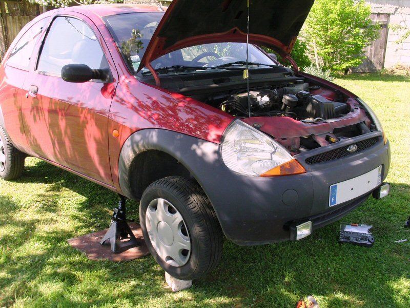

Etape 1 :
on mets la voiture sur chandelles et on calle bien le tout :
bobine 1.jpeg (190.17 Kio) Consulté 18935 fois

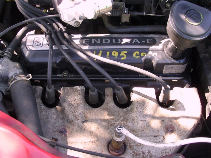

On repère les fils HT coté bougies :
bobine 2.jpeg (166.38 Kio) Consulté 18935 fois
bobine 3.jpeg (155.42 Kio) Consulté 18935 fois

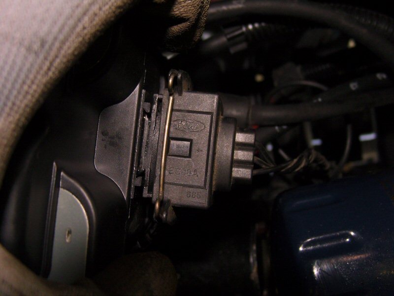

La bobine se décolle du bloc moteur, repérer le connecteur :
bobine 5.jpeg (118.97 Kio) Consulté 18935 fois
Etape 5 :

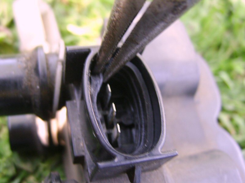

Défaire l'agrafe du connecteur avec la pince à bec fin :
bobine 6.jpeg (136.99 Kio) Consulté 18935 fois

Défaire les fils des bougies et sortir la bobine par le bas. ATTENTION en tirant sur les fils de ne pas accrocher les repères.
Etape 7 :
Monter les fils sur la nouvelle bobine :

par contre pour cette partie : "Etape 5 : Défaire l'agrafe du connecteur avec la pince à bec fin :"
avec ce genre de connecteur il suffit d'appuyer sur l'agrafe pour déconnecter/reconnecter, inutile de la défaire (ça évite de la perdre...).
Message Ven 14 Oct 2011, 17:24
Re: [fiche] Remplacement Bobine d'allumage !!!
Henri a écrit:par contre pour cette partie : "Etape 5 : Défaire l'agrafe du connecteur avec la pince à bec fin :"
Ouais, mais des fois t'as beau appuyer sur cette #!!^# d'aggrafe, ça viens pas !!! Sur ma Focus c'est la même chose depuis je démonte tout comme ça !
