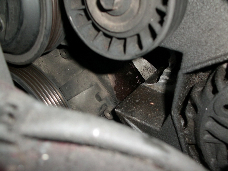

Support poulie tendeur
Bonjour à tous et merci de m'accueillir,
Voici mon pbm,
La Ka de ma fille a eu un petit souci ce jour, enfin petit jusqu'à ce que j'ouvre le capot moteur.
En effet je m'étais aperçu que sa courroie accessoire avait disparu, d'ou son achat dans la foulée mais lorsque j'ai voulu la remonter je me suis aperçu que la poulie tendeur brillait de son absence mais qu'en regardant plus profondément son support avait était arraché !
Ma question est, comment trouver cette pièce, se change t-elle, s'agit-il d'un support fixé sur le bloc moteur ? D'après vous le prix d'une telle réparation vaut elle le coup pour un petit véhicule d'une étudiant en sachant qu'elle a 150 000 km ?
La Ka est un modèle sans clim et avec direction assistée.
Merci de toutes les infos que vous pourriez me donner.

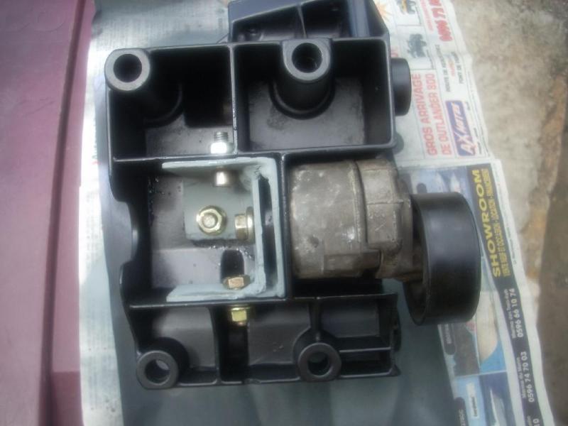

Message Sam 9 Fév 2013, 11:50
Re: Support poulie tendeur
Merci pour l'info.
Donc voici le pbm...
La partie "arrachée"

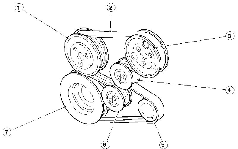

Message Sam 9 Fév 2013, 15:35
A part le fait qu'il manque la courroie, je vois pas.
Voici le diagramme :
1 Pompe à eau
2 Courroie
3 Pompe direction assisté
4 Poulie de renvoi
5 Alternateur
6 Tendeur
7 Poulie de vilebrequin

Message Sam 9 Fév 2013, 15:48
Bonjour Alucar,
D'après ce que je vois je pense que mon montage est celui du bas à droite.
Le galet manquant est le n°6 avec le bloc de support qui lui s'est cassé au niveau de la fixation du galet tendeur.
En rapport du schéma que vous m'avez fourni, pouvez vous me dire où je pourrai le trouver et si il existe une "notice" de dépose et repose ?
Merci pour ces infos. ;)

Message Sam 9 Fév 2013, 15:58
La photo de la com précédente montre la pièce support qu'il faut remplacer.
