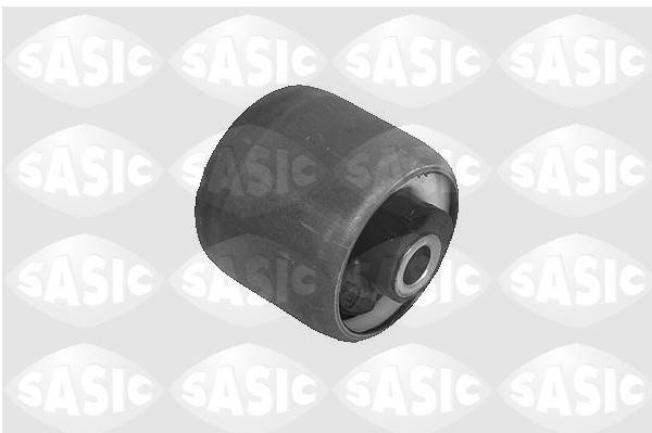

je recherche quelqu'un qui serait me donner des conseils pour m'aider à changer mes silent blocs arrières (essieux)
Celon le contrôle technique je dois changer ceux-ci, j'ai donc acheté les pièces mais ils ne veux pas glisser sur la barre je force dessus mais a 2 cm de l'arrivée impossible d'y arriver !!
Cela fait deux jours que je suis dessus ... esque l'un d'entre vous serez capable de me donner quelques conseils ???

Il faut les outils spéciaux, pour l'extraction et la mise en place :
Adaptateur d'extraction :
Adaptateur de mise en place :
C'est le silent-bloc du haut.

merci!
où peut-on ce le procurer ? ou alors en faire un improvisé sois même ? :)
