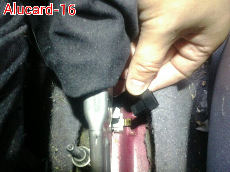

Débranche la prise avec le fil de brancher dessus. Ça test le capteur de frein à main, si ça s'éteint le capteur est mal réglé ou en court circuit.

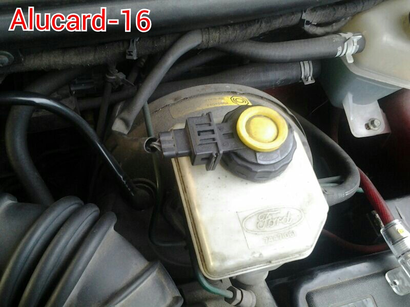

Message Sam 8 Juin 2013, 19:11
Re: Voyant Frein à main s'allume à X fois
Alucard-16 a écrit:Image
Donc il faut que je fasse quoi ? dévisser ou appuyer ? je vais essayer demain
Message Sam 8 Juin 2013, 19:37
Il faut que tu retire la fiche.
Attent je prend une photo de se que tu dois regarder.
Message Sam 8 Juin 2013, 20:14
Une fois le fil débranché, si ça s'éteint le capteur est mort.
A vérifier la connection du capteur de niveau :
L'Idéal est de débrancher le connecteur et de le rebrancher, puis vérifier que les 3 fils sont bien mis dans la prise sur l'extérieur (par exemple un fil tiré).
