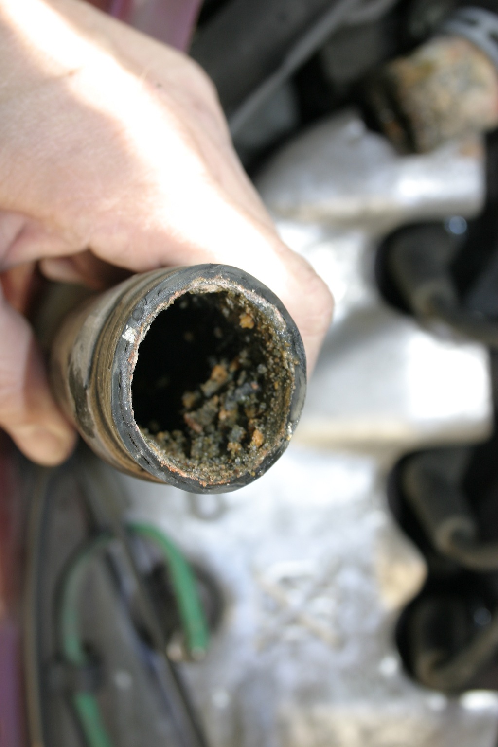

Il n'y a pas de joint entre la durit et l'entrée du thermostat, c'est le serrement de la durit qui fait l’étanchéité.
A la vue des photos, il y a du dépôt à l'intérieur de la durit il faut commencer par un nettoyage : démontage et essuyage de l'intérieur de la durit et de l'entrée avec un chiffon. Ca se démonte avec une pince multi-prise et ça prend 5 minutes.

Voila ce que ça donne quand c'est bien crados, on comprend qu'il y ai des fuites dans ces cas là :

Exact, un coup de papier de verre, un coup de joint bleu et si possible changement du colier pour soit un d'origine, soit un collier a visser. Plus de soucis.
Joint de thermostat idem.
Rappel :
Pour éviter trop d'oxydation utiliser un LDR de type permanant de qualité ou aux normes ford WSS M97B44-C.
Pas de complement a l'eau.
