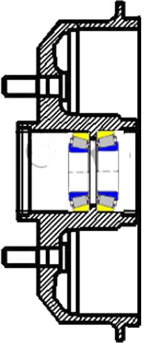

J'ai la procédure mais il faut être outillé :
- mini, extracteur de qualité (ou arrache moyeu)
- presse + outillage spécial
Car c'est deux roulements coniques monté comme ça :
