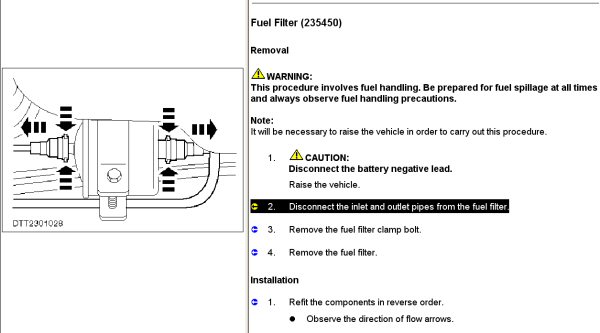

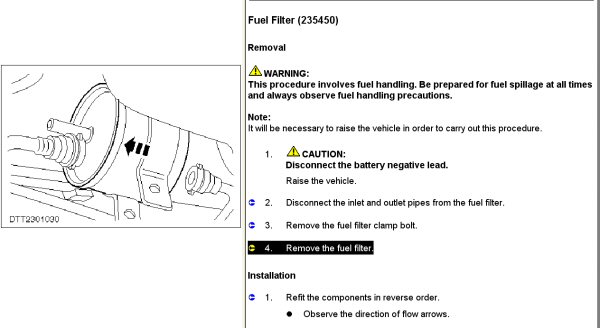

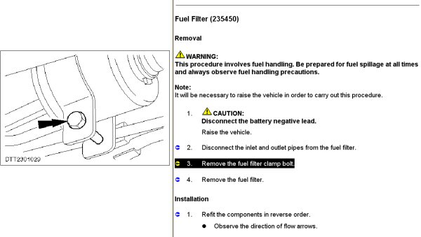

Phase un :
Debrancher le cable (-) de la batterie
Monter la voiture sur un pont à la limite sur chandelles (pas Cric)
Phase 2
Phase 3
Phase 4
Remonter le nouveau filtre dans le sens inverse.
De l'essence coule après avoir défait le filtre (purge du tuyau vers la pompe + tuyau vers le moteur)
Il ne faut pas redemmarrer de suite, il faut mettre 4 ou 5 fois le contact sur II, pendant 5-6 secondes (La pompe ré-amorce le circuit) puis lancer le moteur.
Je l'ai fait faire sur ma Cus (même principe). Sans pont, t'en ch.. :?
