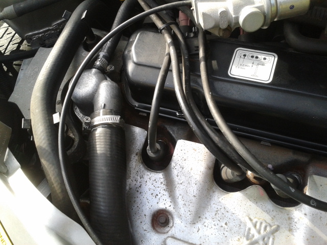

2014-02-24 15.32.45.jpg (150.4 Kio) Consulté 9611 fois
Ok pour la purge automatique ... alors comment se fait-il que le ventilateur ne se lance pas après plus de vingt minutes de chauffe :?
Merci de vos réponses !

Cause possible : sonde de T° HS.
C'est une pièce d'usure, rien d'anormal à ce qu'elle claque au bout d'un moment, à cause des fortes t°.
Il y a un moyen très simple de tester son fonctionnement : il suffit de la débrancher et le ventilateur doit fonctionner en continu quelque soit la t°.
