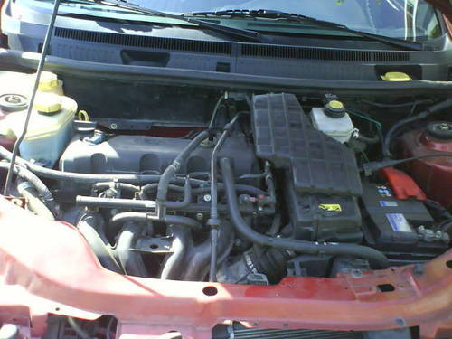

Pour mon premier post, j'avais écrit un long et beau texte explicatif de mon problème.Mais internet ayant planté, je vais la faire un peu plus courte.
J'ai donc acheté en Aout 2009 un Ka Elance 1.3i année 2006, 15600km. L'entretien venait d'etre fait.
1 an plus tard et les 21000km atteints, j'ai voulu faire son petit entretien : Vidange, FiltreS, Contrôles.
Le filtre à air m'a donné bien du fil à retordre car le boitier est coincé entre le bloc moteur et la batterie. Ne laissant que quelques cm pour ouvrir le boitier et en extraire le filtre... AU FORCEPS.
Alors, s'il vous plait, quelqu'un a-t-il le même moteur et une méthode efficace et plus facile pour changer ce filtre?
OU..... le même problème et me confirmer que c'est la seule méthode auquel cas je maudirai les concepteurs de ce moteur les X années à venir. Merci!!!!!!!!!
PS : la photo a été récuperée sur un autre furum....
photo moteur ka 2006
moteur ka 2006.jpg (32.96 Kio) Consulté 19352 fois
Messages: 1
Inscrit le: Sam 9 Juin 2012, 13:02
Ma Ford Ka: SportKa 1.6L 95ch
Message Sam 16 Juin 2012, 18:14
Re: [Fiche] Changement filtre à air
La partie supérieure en quadrillage se déboite verticalement, pour ça pas de soucis.
Après c'est plus dur, il y'a deux fermetures qui s'ouvrent très facilement mais après il faut tirer comme un barge pour écarter le côté gauche du logement du filtre à air.
J'ai essayé pour aider de dévisser le collier qui tient le flexible en caoutchouc gros diamètre qui amène l'air mais même avec ça rien n'y fait.
le vieux filtre ne passe pas où alors il faut le détruire. C'est sympa mais après comment faire pour insérer le nouveau ?
Je sèche...

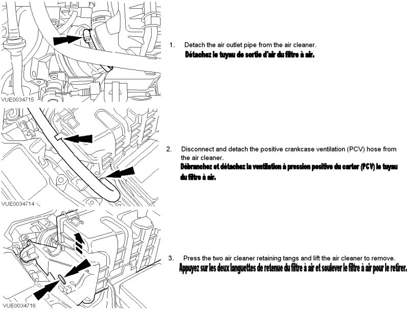

Message Sam 16 Juin 2012, 20:40
Procédure TIS :
Pense à prendre des photos pour compléter le tuto, ça sera sympa.
