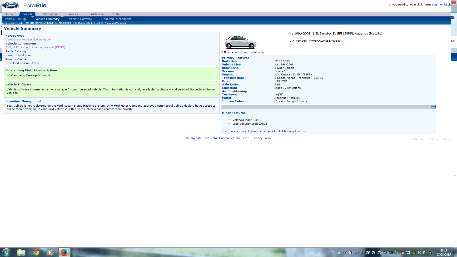

Message Mar 3 Mar 2015, 18:18
Re: Courroie de distribution ?
Voici mon modèle

Message Mar 3 Mar 2015, 18:36
Normalement le 1.3 endura ou duratec est avec une chaine. Seuls les 1.6, sont à courroie.
Ah oui sa va , j'ai encore de la marge , la mienne as 136000 Kilomètres .
Et par rapport a l'affiche que j'ai joint en photo tu sais dire si c'est une chaine ?
