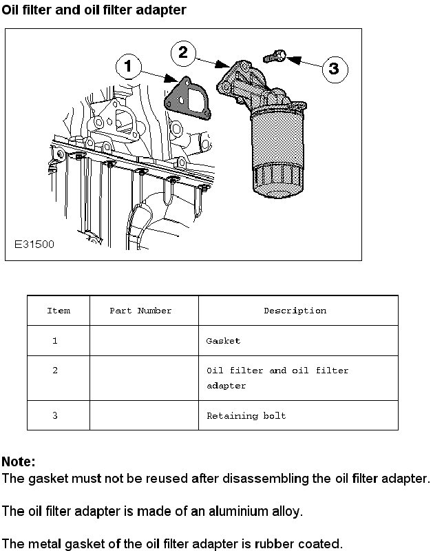

C'est quel moteur ?
Le 1.3 Duratec, si tu y arrive vraiment pas démonte le support :

salut Alucard-16 pour le moteur oui c'est bien un 1.3 Duratec pour le support impossible il faudrait démonter le collecteur une vrai galère le seul moyen c'est par dessous alors je suis aller voir un garagiste et je lui est demander avec quoi il démonte ces filtre et il ma montrer la fameuse clé je lui est demander de me la prêter et en deux minutes j'ai démonter mon filtre
voici la clé elle est amovible pour plusieurs filtres
