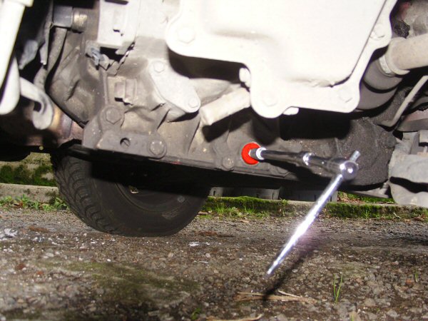

- Trouver le bouchon de vidange et le desserrer :
Étape 5 :
- Positionner le bac et dévisser le bouchon vidange
