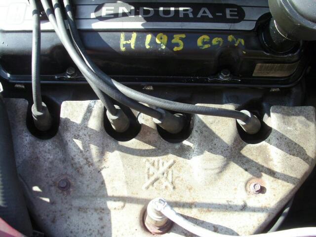

Ouvrir le capot et repérer les fils des bougies :
Étape 2 :
Retirer les fils :

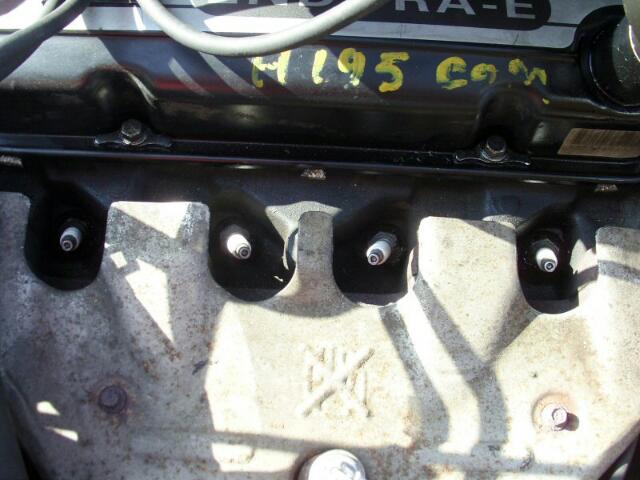

Étape 3 :
Avec le nettoyant frein et la soufflette bien nettoyer le tour des bougies, attention aux yeux !!!
Étape 4 :
dévisser les bougies une à une en remettant les bougies neuves en serrant à la main

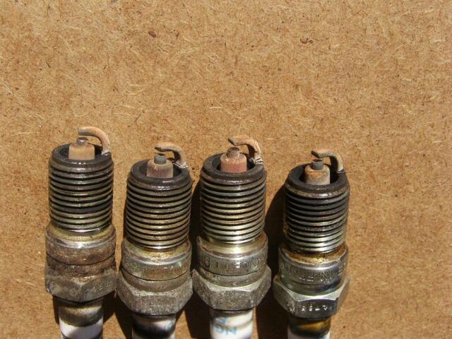

Voici les bougies anciennes :
Là on peut voir :
1. Que lorsque je remet de l'huile ça coule sur la 4 (trace brune sur la porcelaine).
2. Que mon boitier de thermostat fuit un peu (oxydation sur l'écrou de la 1).
3. L'allumage et la richesse ça va.
4. Les bougies sont encore bonnes mais par précaution ça fait pas de mal !
