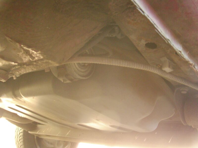

Localiser le filtre
Juste sous la voiture, a l'aplomb du siege conducteur
ka_filtre essence_1.jpg (42.31 Kio) Consulté 4794 fois

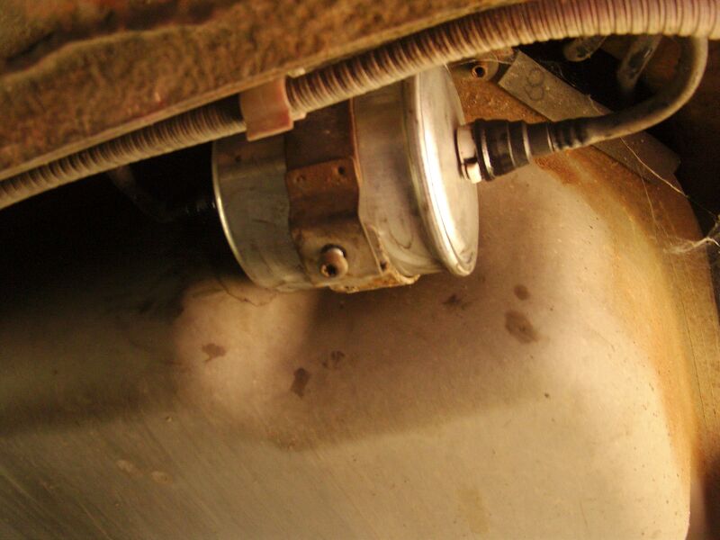

Ah le coquin, il est là !
ka_filtre essence_2.jpg (66.56 Kio) Consulté 4794 fois

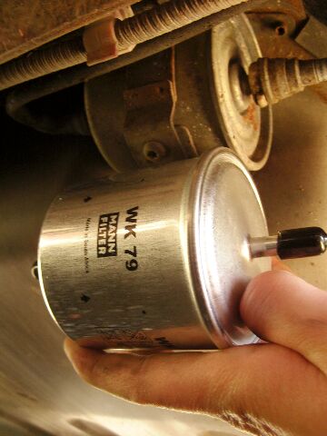

Ouf le neuf y ressemble comme 2 goutes d'eau au ford d'origine !
ka_filtre essence_31.jpg (29.75 Kio) Consulté 4794 fois

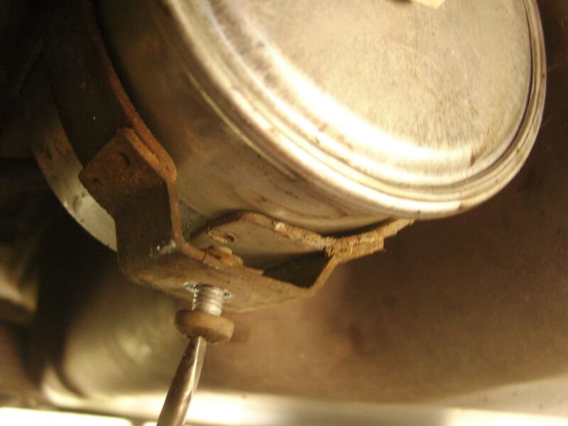

Etape 3 :
Devisser le support
ka_filtre essence_97.jpg (64.6 Kio) Consulté 4794 fois
Etape 4 :
Des fois il faut écarter la patte voici le détail :
ka_filtre essence_86.jpg (51.76 Kio) Consulté 4794 fois
Il doit commencer à bouger.

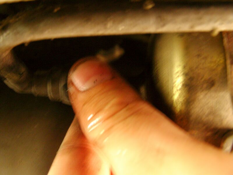

Etape 5 :
On declipse le durite en pressant les petits tétons :
Sortie
ka_filtre essence_42.jpg (54.22 Kio) Consulté 4794 fois
L'entrée
ka_filtre essence_53.jpg (46.29 Kio) Consulté 4794 fois
La photo est floue mais ça reste visible.
Attention, de l'essence coule !

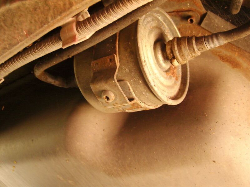

Etape 7 :
On reclipse les durites, et refixe le neuf en serrant bien le collier
ka_filtre essence_75.jpg (48.61 Kio) Consulté 4794 fois
