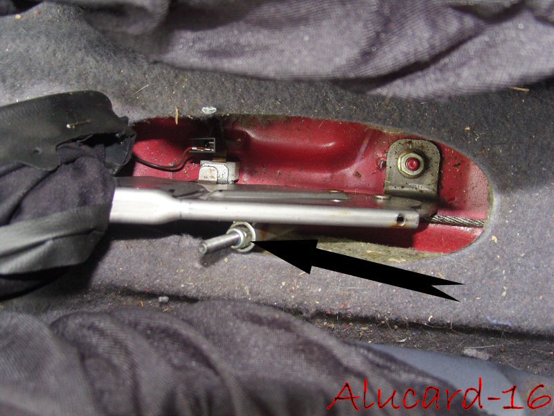

- desserrer le réglage du FAM avec la clef de 10mm

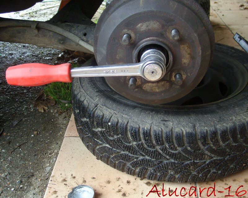

- enlever le chapeau de graissage et deviser l'écrou de 30mm

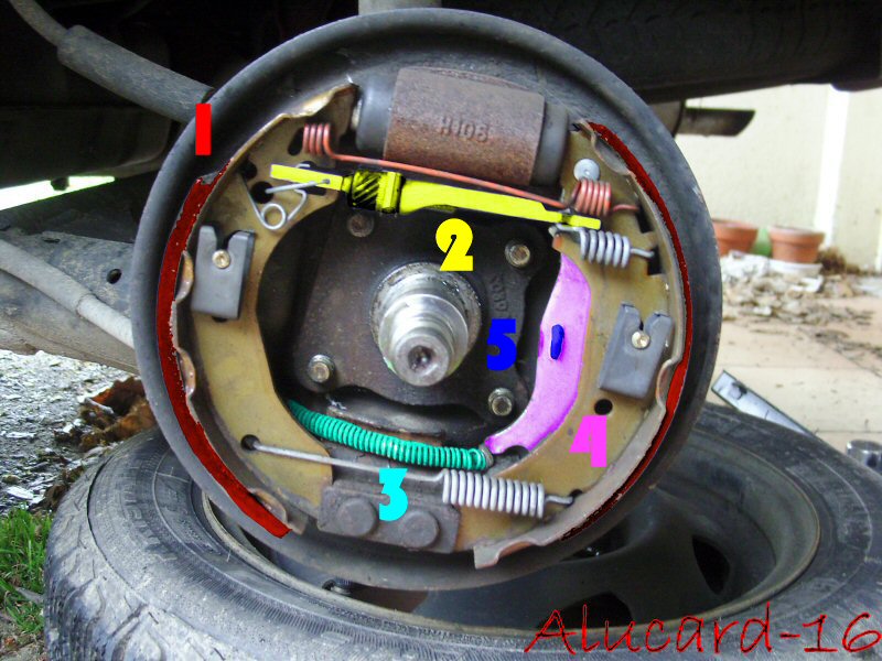

- enlever le tambour (attention un roulement conique sort par devant ne pas le laissait tomber) et contempler le système :D
1. Garnitures
2. système de rattrapage automatique
3. Câble de FAM
4. levier du FAM
5. ergot d’arrêt
Étape 6 :
- Rabattre le levier de FAM contre la mâchoire, jusqu'à ce que l’ergot d’arrêt la touche.
- Tourner le roue du rattrapage AUTO (roue avec la denture hélicoïdale) jusqu'à butée.

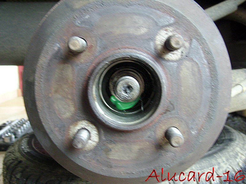

- avant de mettre le roulement conique mettre de la graisse.

- serrer l’écrou de 30mm à 235Nm (Je suis monté sur la clef (100kg/0.25m soit 245Nm) pour serrer), monter les chapeaux de graissage neuf et remonter les roues.
