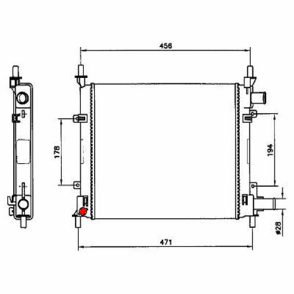

je souhaite faire la vidange du liquide de refroidissement, cependant je n'arrive pas a trouver le bouchon de vidange sous le radiateur.
est-il possible de la faire par la durite du bas côté passager?
d'avance merci
Message Sam 14 Fév 2015, 21:41
Re: [Fiche] Vidange liquide de refroidissement
Oui c'est possible.
Sinon il est là (point rouge) :

Message Ven 27 Fév 2015, 18:53
salut Alucard-16,
merci pour ta réponse
je vais pouvoir faire ça
