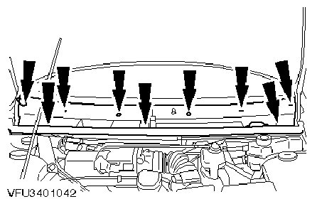

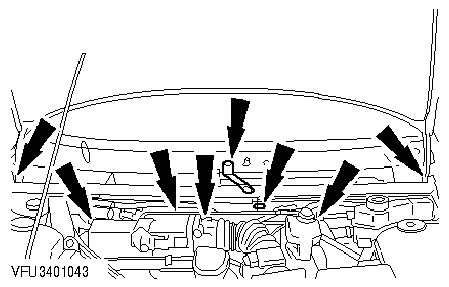

1 . Il faut ouvrir le capot,
2 . Remonter les vis qui retiennent le vase d’expansion :
3 . Enlever la grille d'auvent :
4 . Enlever les bras d'essuie glace :

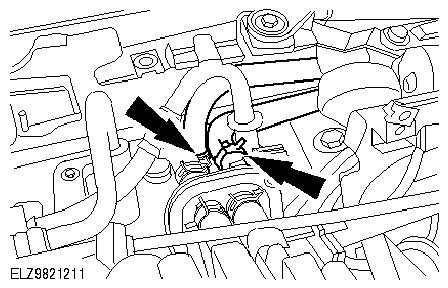

5 . Enlever le support de la grille d'auvent (8 vis) :
6 . tu as accès au contrôleur de température :
1 . Connecteur de la sonde de température
2 . Clips de maintient des durites
7 . Attention au remontage :
