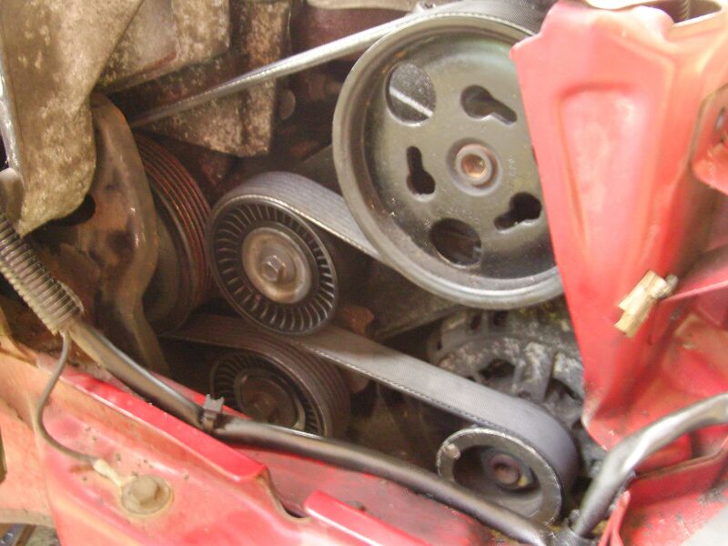

la courroie est montée, 1760mm c'est juste un poil court, le tendeur est en butée donc tendu à fond.
Il existe une 1767 chez continental, j'avais mesuré 1780 non tendu.

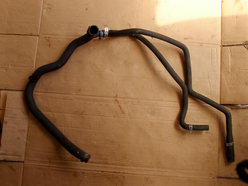

1h en casse pour démonter la durite...
C'est une évolution, donc moins de soucis par la suite !
2l de dextron II pour la DA, filtre à huile, filtre a air, filtre à essence tout en mann filter.
Ce week end, objectif : elle roule.
Message Mer 28 Mai 2014, 19:11
Re: Alucard-16 se présente
Bon un peu avancé :

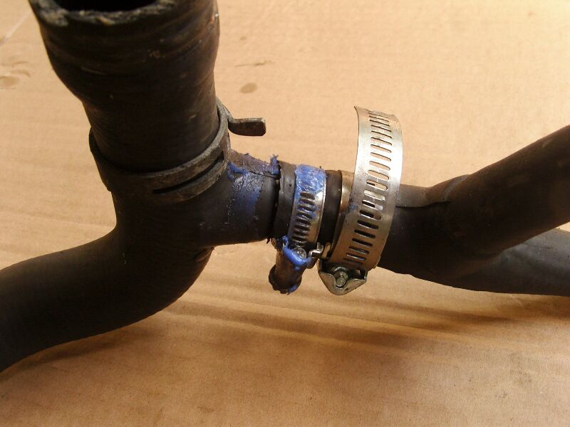

Les 2 durites sont changées, en plus c'est les durites modifiées !
Ancien système en 1 bloc
Nouveau système avec un T manchonné.
Donc LDR changé. Filtre essence (voir la fiche).

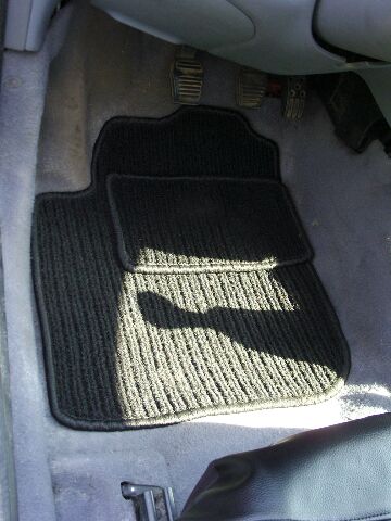

Réception des tapis de sol, ils s'intègrent super bien !
Ce sont des spécifiques, pas des universels (que j'ai jeté car glissaient tout le temps).
38 € les 4 morceaux FDPC.

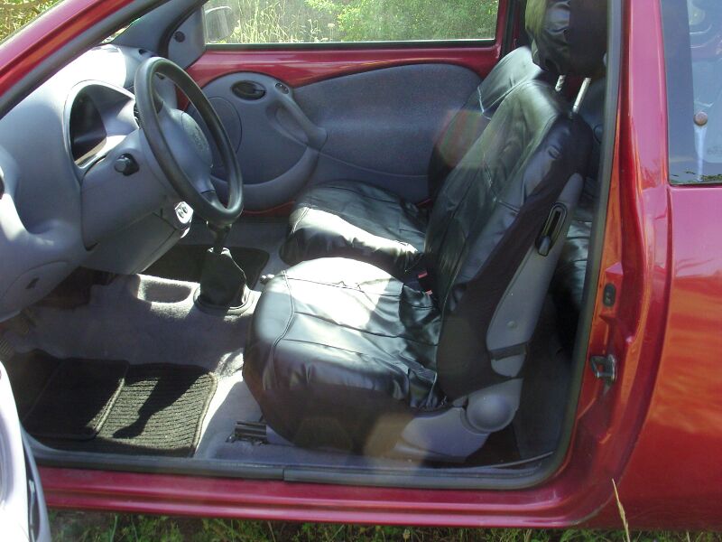

Voici les photos d'ensemble :

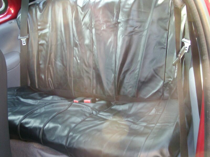

Les houses en faux cuir (PVC rembourré), elles sont pas mal pour le prix (24.99 €) :
http://pages.ebay.com/link/?nav=item.vi ... 14&alt=web

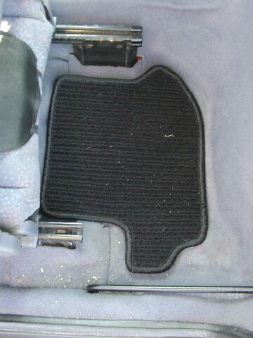

Les tapis spécifiques :
