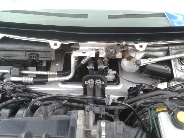

La Ford Ka joue des tours à ma Wife, avec ces jours-ci une autre p'tite galère avec la casse d'une des tubulures du connecteur de la sonde de température ?! LOL
Elle a roulé la miss plus d'un kilomètre "Va savoir plus" :x avec ce voyant allumé... avec la déduction que le moteur à bien chauffé !? LOL
Résultat de la chauffe sur la photo ci-dessous.
2014-07-06 21.09.24.jpg (124.4 Kio) Consulté 2980 fois
Donc je me pointe chez ford lundi matin, je demande le prix de cette pièce A.4053 Outch .. 80€ HT, je lui dis que je vais réfléchir... LOL et me barre aussitôt dit aussitôt fait dans des casses de la région parisienne pour trouver le sésame.. LOL

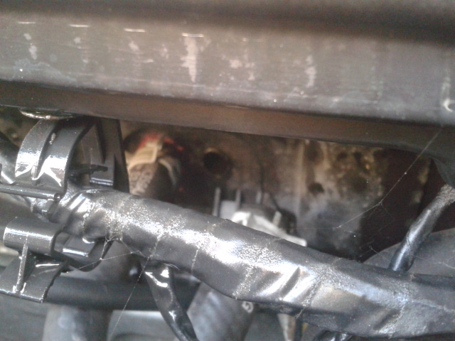

Résultat dans la première casse ...
2014-07-07 14.02.18.jpg (125.33 Kio) Consulté 2980 fois
Y-a bien la pièce dans la même Ford Ka que la mienne ... par-contre LOL elle est aussi pourrie que la mienne ... :lol:

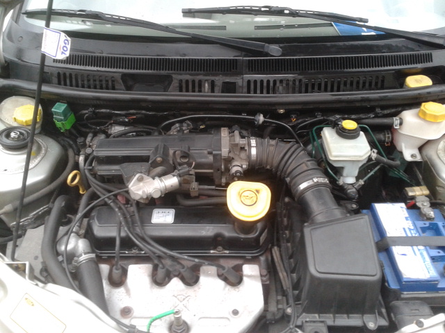

Deuxième casse rien, je vais trouver mon bonheur dans la troisième casse... :D
Résultat dans la troisième casse ...
2014-07-07 14.19.07.jpg (105.14 Kio) Consulté 2980 fois
20 € TTc :geek: la pièce démontée par la casseur, pour moi elle est potable :geek: ... elle porte la référence A2 .... alors que la pièce d'origine porte A1.

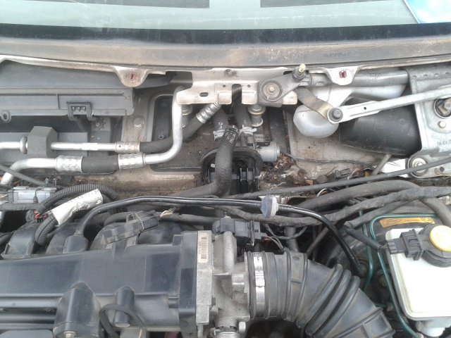

Retour à la maison pour démonter l'ensemble,
2014-07-07 16.16.05.jpg (158.23 Kio) Consulté 2980 fois
J'en profite pour nettoyer ...
2014-07-07 18.05.58.jpg (141.6 Kio) Consulté 2980 fois
Et bien sûr pour tout remonter !
2014-07-07 20.14.27.jpg (152.2 Kio) Consulté 2980 fois
Donc la Ka fonctionne.. Super nous avons frôlé la correctionnelle. LOL
