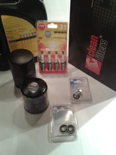

Slt,
Révision des 110 000 kms approche ?
Le doute m'habite 8-) car je me trouve à l'arrivée avec deux filtres à huile, un moyen et un grand donc la première question .. lequel monter ?
et la deuxième ... combien de litres d'huile à ajouter du fait du changement de ce filtre à huile !

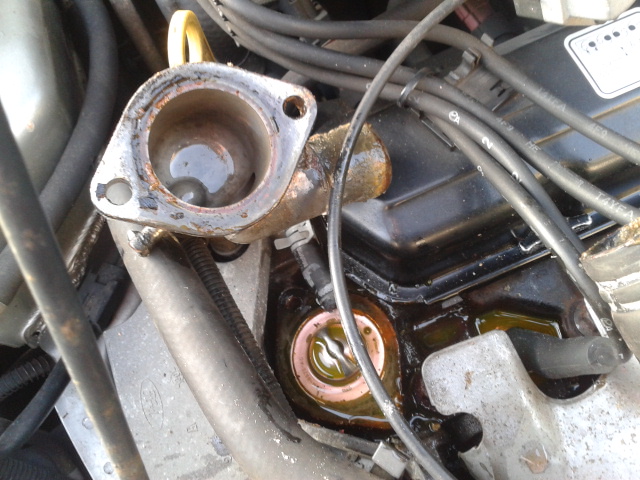

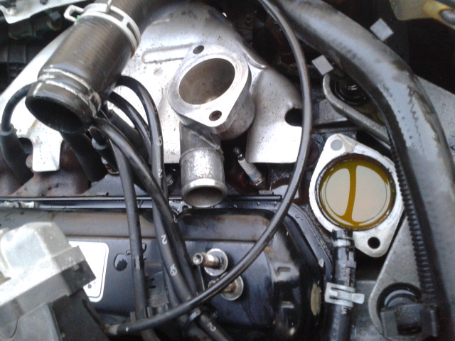

Je crois que la Ford Ka est en train de me jouer une petite fuite de liquide de refroidissement ... à votre avis le calorstat ou bien son tuyau ?!
2014-02-19 17.42.07.jpg (139.71 Kio) Consulté 2588 fois
2014-02-19 17.48.05.jpg (131.77 Kio) Consulté 2588 fois
Merci de vos réponses ? ;)

Pour moi c'est pas facile à dire.
as tu eu besoin de refaire le niveau de liquide?
est ce le liquide qui est rouge?
Quand tu passe les doigts sous les durits est ce humide?

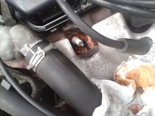

Oui PHB ;) c'est bien une fuite
2014-02-23 16.57.02.jpg (168.25 Kio) Consulté 2581 fois
2014-02-23 16.58.11.jpg (166.56 Kio) Consulté 2581 fois
2014-02-23 18.06.31.jpg (152.84 Kio) Consulté 2581 fois
me reste plus que la commande d'un calorstat et de son joint !
