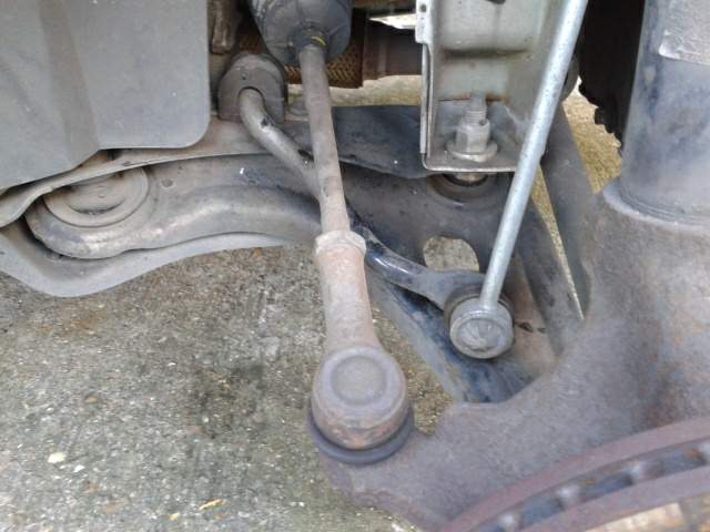

En prévision je remplace donc les deux silents blocs ... euh je trouve qu'ils ont pas la même tête. :geek:

Sinon la réf de la pièce d'origine de cette butée : Ford B492A ~ ~ XS61 ~ 5K988-BA ~ ...
... pour ne pas me tromper je remplace par quoi ?! :ugeek:
Thanks
Message Dim 4 Aoû 2013, 23:04
Re: Coco & Jc en Black & Silver.
En bas, tu as 2 références.
http://eucatparts.com/?action=cat_ford_ ... id_model=5
En haut :
Sur oscaro avec le code VIN, pour être sûr.

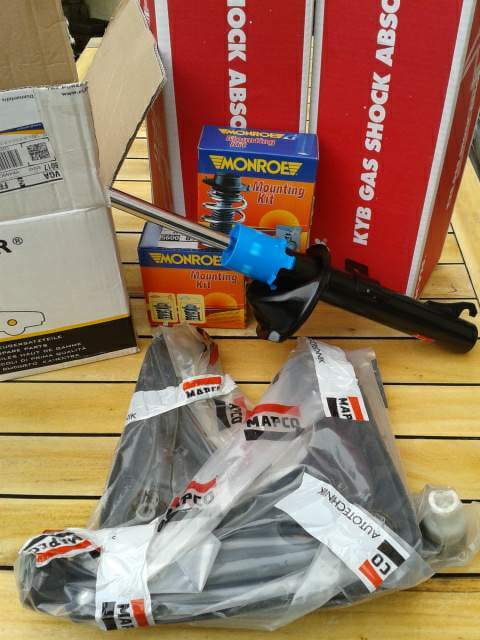

Kits ~ Butées, amortisseurs, triangles !.jpg (45.97 Kio) Consulté 3052 fois
Enfin j'ai la totalité ... :) par contre ce matin il pleut ....
Question : à quoi y-sert ce truc bleu sur l'amortisseur ..euh pour le sortir il faut le casser !? :ugeek:
Diamant .. ;)
Message Lun 19 Aoû 2013, 10:47
C'est pour proteger, ça doit se declipser.
Par contre c'est des gaz, tu nous diras le ressentit après 1000 km de roulage ? Car les motorcraft/ford sont à huile, il me semble.

~ ¹ ~
Diamant a écrit: Question : à quoi y-sert ce truc bleu sur l'amortisseur ..euh pour le sortir il faut le casser !? :ugeek:
Tout simplement un support !? Why ?!

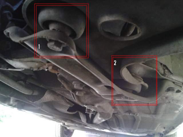

Donc ce matin étant tout seul je me trouve devant un mur, :ugeek: .. il me fut impossible je dis bien impossible de démonter l'amortisseur passager ... :x

... j'ai donc pris mes clics et mes claques, pour l'emmener directement à un centre Autobacs dans le but de régler ce fâcheux petit contretemps. :twisted:
2013-08-19 16.37.58.jpg (35.97 Kio) Consulté 3038 fois
Pour terminer ... il fut indispensable de faire à madame KA son réglage, géométrie complète à l'avant~arrière ! :roll:
2013-08-19 17.52.28.jpg (38.62 Kio) Consulté 3038 fois
{PS°) En ce qui concerne les triangles, je vais quand même faire plusieurs kilomètres avant de les changer, dixit le mécano car ils sont encore bons ?!
Total presta : Autobacs en ce beau lundi du 19/08/2013 ?! :geek:
