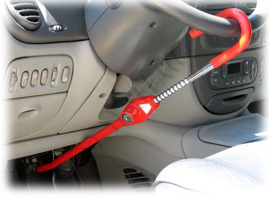

Prochain frais (à mon avis) : bobine + cables + bougies
De plus la voiture qui m'avait laché (et donc c'est pour ça que j'ai acheter la KA) n'ai peut-être pas morte (1 seul diagnostique)
De plus, des personnes mal intensionnés ont tentés de me la volé (un coup de tournevis dans le barillet HS :evil: ).
J'ai léger les boules... :evil:
Pour la peine j'ai acheté ça :
Un pour la voiture qui est "morte" et en vente, et un autre pour l'une des deux autres voiture quand je part en vacances/weekend.
