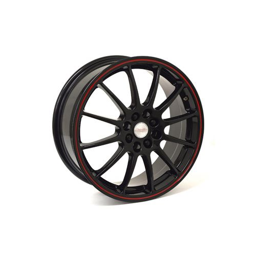

Mon projet est de mettre des Team Dynamics Tornado Noir avec liseret rouge

En angleterre, ils montent des 195/45-15 attention au déport technique de la jante.
Normalement, il te faudrait des jantes : 7*15 ET 20 sinon ça risque de toucher les amortos.
Le problème, c'est que les voies vont être élargie de 25mm de chaque cotés.
