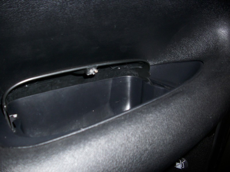

Message Dim 31 Oct 2010, 13:02
Re: Remplacement boite à gant
moi c'était juste la patte du couvercle qui était cassée donc j'ai mis une vis qui va juste dans la partie du bas et sa tien nickel si tu veut une photo ya pas de problème il n'y a cas demander !

Message Dim 6 Fév 2011, 16:46
voila les photos sont enfin là désoler pour l'attente :?
donc c'est une petite vis auto-taraudeuse a tête bombé d'une longueur d'environs 1 cm
désoler pour la qualité des photos :roll:
vis auto taraudeuse
photo 3
photo 1
