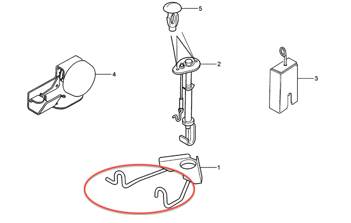

Message Jeu 16 Aoû 2012, 19:23
Re: Emplacement roue de secours
Salut,
Merci pour ton schéma.
Je n'ai pas les pièces 3 et 4, pas sur qu'elle servent :)
En effet, je ne sais pas comment accrocher les crochets du panier entourés en rouge. Mon panier correspond au schéma mais pas vraiment au dessous de la voiture :roll:
Message Jeu 16 Aoû 2012, 21:49
J'essaie de te prendre une photo demain de la mienne.

Message Mar 21 Aoû 2012, 09:56
Salut,
Merci pour les photos. C'est très sympa et ça servira surement à d'autres personnes!
(désolé je n'ai pas eu le temps de me reconnecter depuis...)
Arf en fait, je n'ai pas ces parties métalliques en rouge sur ma voiture. Juste deux petits "rouleaux". Je vais essayer de prendre une photo.
Ces parties rouges semblent soudées à la carrosserie et ne sont donc pas amovibles ?
Merci a++
Message Mar 21 Aoû 2012, 16:54
Ah oui c'est soudé, ça serait intéressant de voir comment c'est fait chez toi !
